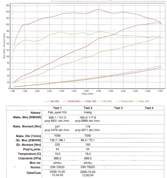

Moje Legacy 3.0 Spec B wykazało wyjątkową słabość na hamowni (206 KM)! ;-( Rozważam różne tropy, które mogłyby ten dziwny wynik wyjaśnić.
Jeden z nich opiera się o rozwiązanie stosowane w niektórych pojazdach: elektronika silnika ogranicza moc gdy pojawia się poślizg na sprzęgle, przy całkowicie zwolnionym pedale sprzęgła. Tak się składa, że sprzęgło w moim aucie wykazuje powoli oznaki zużycia (w skrajnych okolicznościach, pojawia się wyczuwalny poślizg). Zastanawiam się więc, czy na hamowni nie pojawiał się minimalny poślizg sprzęgła, wystarczający by ograniczana była moc silnika, jeśli takowy system istnieje (oczywiście, nie ma on nic wspólnego z systemem antypoślizgowym kół). Czy ktoś wie czy taki system istnieje w tym modelu, lub nie?
Jeśli nie, to czy ktoś ma jakieś podejrzenia wyjaśniające tak słaby wynik na hamowni? Wykluczyć należy warunki (bardzo korzystne) czy samą hamownię (hamownia 4x4, na której były mierzone inne Subaraki, z wynikami bliskimi danym fabrycznym). Czy oprócz problemów technicznych z silnikiem, są jakieś "haczyki" związane z testowaniem tego modelu, które mogą wypaczyć rzeczywiste parametry?

Poniżej wykresy z owych felernych pomiarów...
Pomiar w trybie Sport Sharp na czerwono, oraz, zielony, również w trybie Sport Sharp, ale pomiar pojawiający się zwykle jako pierwszy po uruchomieniu silnika (rozgrzanego). Dopiero drugi pomiar dawał wyniki takie, jak na czerwonym wykresie. Dlaczego - who knows?
Pomiar w trybie Sport Sharp na czerwono i Inteligent - na zielono. Kształt ok, ale położenie obu - zdecydowanie zbyt nisko :-/

Wykres jest cały pofalowany. Sprawdź i ew. zmień sprzęgło i zmierz jeszcze raz.

Musiałbym zobaczyć loga z komputera ale często w H6 pierścienie padają w ten sposób że puszcza olej do cylindra i lapie missfire. Jest jeszcze kilka innych powodów ale to już trzeba diagnostyki.

Czy jednak w tej sytuacji warto sprawdzić sprężanie? Pisałeś, że w H6 często padają pierścienie...
Moimy podejrzanymi, odpowiedzialnymi za taki wykres, są jeszcze przepływomierz oraz przepustnica. Czy w kolektorze H6 znajduje się czujnik temperatury powietrza i (pod)ciśnienia?

Takie fale może powodować bardzo wiele rzeczy, może cos z AVCS, może z czyms innym. Trzeba by spojrzec w logi pod obciażeniem.
