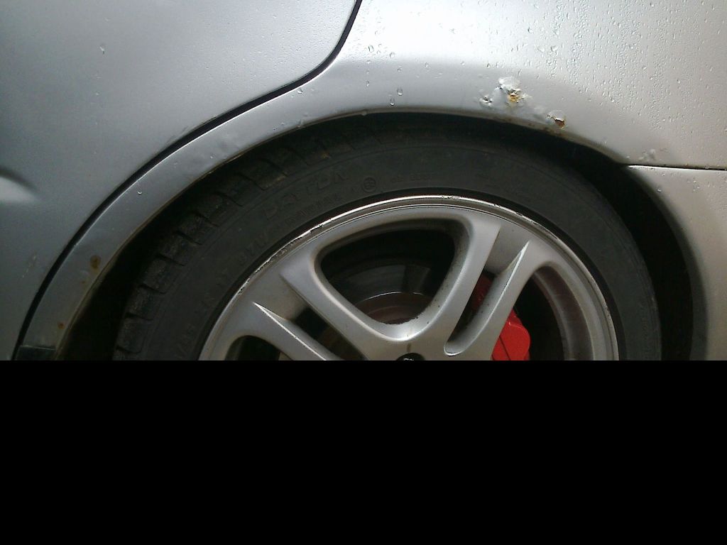

Parę dni temu przyuważyłem ślady korozji na lewym tylnym błotniku. Jak to zabezpieczyć żeby nie szło dalej do momentu naprawy lakierniczej ?

polecam kupić hammerite w sprayu, osłonić resztę i delikatnie spryskać, generalnie dziwne że się pojawiła korozja bo z tego co wiem to Subaru mają ocynkowane blachy i generalnie raczej nie rdzewieją :o

ale masz pierwsze purchle, czy żywa rdza ci już wyszła? jak lakier nie popękał to lepiej nie ruszać, nie wiadomo co tam masz pod spodem (pod szpachlą np)

Są 2 małe purchle i 2 miejsca (ok 0,5cm) gdzie lakier już odszedł, jest tam delikatne zardzawienie na gołej blasze, żadnej szpachli tam nie widać.
Nie chodziło mi o sposób na naprawę docelową bo jedyna opcja to dobry lakiernik, ale o zabezpieczenie przed dalszą korozją do momentu naprawy a będę to robił dopiero w Lutym może nawet w Marcu.
Czyli Hamerait odpada, to w takim razie co?

Poprosic w mieszalni np: DuPont cz jaka tam macie byle szanowana o setke podkadu epoksydowego najlepiej w kolorze (niech Ci zabarwia pod kolor auta) oczywiscie nie bedzie to metalik oczyscic wszystko punktowo zmyc zmywaczem osuszyc nalozyc podklad dwie warstwy w odstepie 15 minut tylko delikatnie pedzelkiem no i dobrze wysuszyc min temp 15stopni. i zaczekac na naprawe blacharska.
Koszt 100ml to ok 2o zl komplet z utwardzaczem.

Jeżeli pojawiła się korozja powinno się zabezpieczyć preparatem na bazie wody np Super Rost Killer (Loctite Teroson). Nanosisz go na oczyszczoną blachę i po sezonowaniu (w tym przypadku 24 godz) nakładać powłokę z podkładu antykorozyjnego. Dalsze prace to w zależności od potrzeb (wypełnienie, lakier).
Hammerite nie nadaje się na blachy samochodowe.

hemi112 jeżeli jesteś pewien, że to tylko powierzchniowo to poszukaj pęknięć na lakierze lub masie (tzw. wałku) przy zagięciach blachy na drzwiach. Później trzeba oczyścić, zabezpieczyć washprimer lub epoksydem, uzupełnić braki i jakiś czas powinno być ok. Jest jeszcze ewentualność, że masz coś nie tak z odprowadzaniem wilgoci ze środka drzwi, lub też ubytki w konserwacji profili zamkniętych.

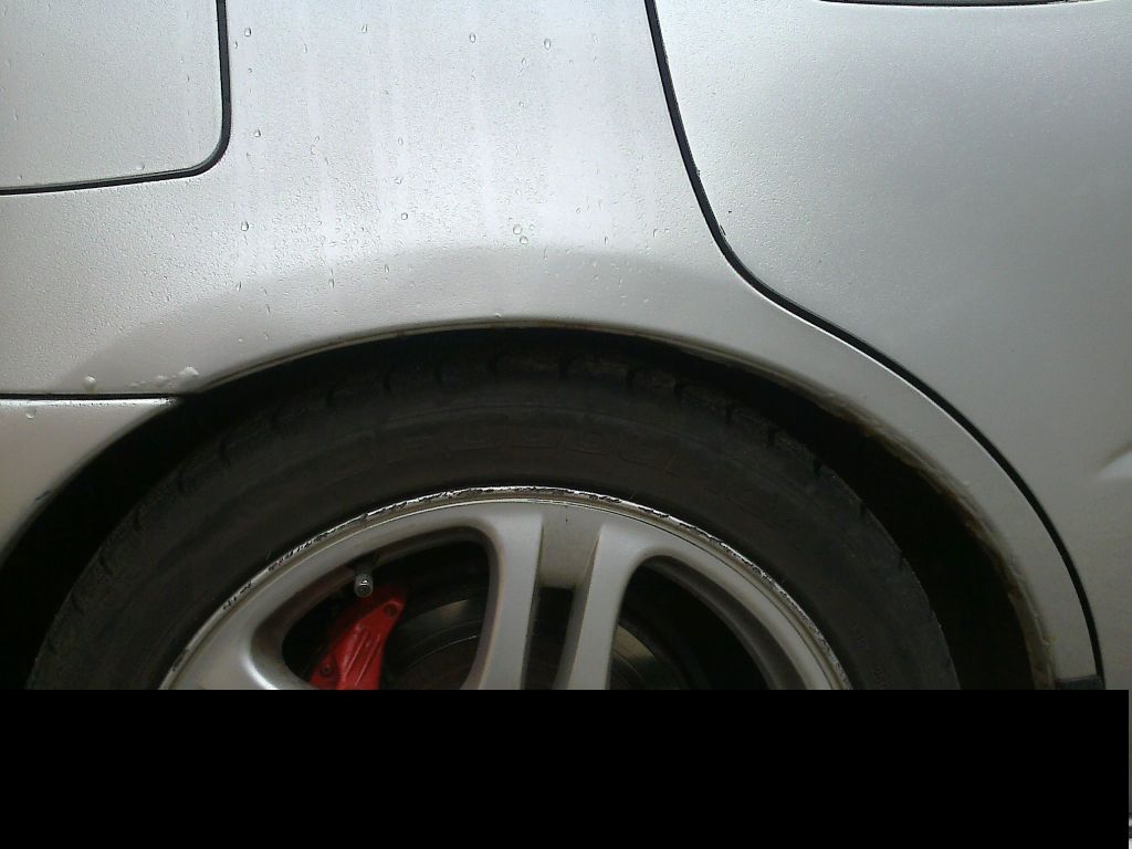

Jest paskudnie ale nie aż tak żebym musiał błotniki wymieniać..

freediver pisze: Jest paskudnie ale nie aż tak żebym musiał błotniki wymieniać.
Pod spodem, z lewej, już dużo nie ma. :-(

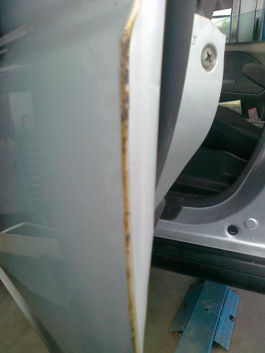

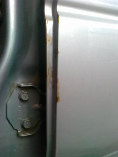

dobra ,a powiedzcie mi czym takiego początkującego rudzielca potraktować? chodzi mi o domowo-warsztatowy sposób/specyfiki ,a nie zostawienie 1000zł w warsztacie :x

hemi112

hemi112
Re: pierwsze ślady korozji :(
Post 27 wrz 2012, o 10:49
błonek pisze:hemi112 jeżeli jesteś pewien, że to tylko powierzchniowo to poszukaj pęknięć na lakierze lub masie (tzw. wałku) przy zagięciach blachy na drzwiach. Później trzeba oczyścić, zabezpieczyć washprimer lub epoksydem, uzupełnić braki i jakiś czas powinno być ok. Jest jeszcze ewentualność, że masz coś nie tak z odprowadzaniem wilgoci ze środka drzwi, lub też ubytki w konserwacji profili zamkniętych.
są fotki.Twój sposób nada się na tego ryżego,czy trzeba głębiej i drastyczniej??

freediver, widzę ostro już wyłazi ruda... Też tak miałem :/ Przy okazji przyjrzyj się kielichom amorów - u mnie były miejscami przeżarte i tamtędy się lała woda do środka...
