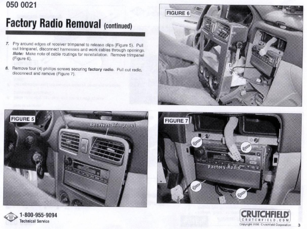

Post 8 lut 2008, o 19:51
samochodzik pisze:jak wyjac to badziewne radio :?: (1DIN forek 2,5, rok 2005)
Mówisz, masz...
Jeśli to mało, to masa informacji nt audio w foresterze (wymiana wszystkiego co się da, ze zdjęciami, poradami krok po kroku, fotka po fotce itd) znajduje się tutaj: http://www.scoobymods.com/forums/showth ... #post25586
Trzeba się tylko zarejestrować, żeby oglądać załączniki

Post 8 lut 2008, o 20:12
Mówisz, masz...
dzieeeki Ci
