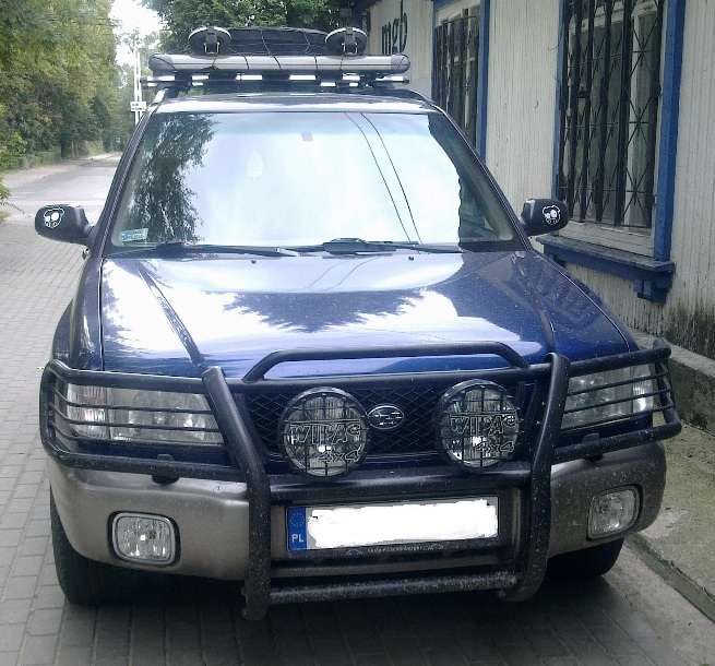

Czy ktoś z Szanownych Forumowiczów jest w stanie napisać, jak zdobyć takie dzieło sztuki na paszczękę :?: :?: :?:

Niemy666, tak z ciekawości, po co montować coś takiego? Przód samochodu jest za leki, czy chodzi o to, żeby nawet przy drobnej stłuczce siła uderzenia poszła bardziej w nadwozie?

So What! pisze:Niemy666, tak z ciekawości, po co montować coś takiego? Przód samochodu jest za leki, czy chodzi o to, żeby nawet przy drobnej stłuczce siła uderzenia poszła bardziej w nadwozie?
Tutaj bardziej chodzi o walory estetyczne... :razz:
Możesz proszę rozwinąć Swoją teorię...

1. Czy toto ma homologację?
2. Jeżeli nie, to możesz problem nawet w RP.
3. Delikatna kolizja zwiększa siłę rażenia na inne elementy, które bez tego ustrojstwa mają szansę ocaleć.
4. Piesi i rowerzyści mają mniejsze szanse na ocalenie.
5. Auta przeprawowego z forka nie zrobisz.
6. Wygląd; o gustach się nie dyskutuje.

FUX pisze:1. Czy toto ma homologację?
No i zabiłeś mnie wątek - faktycznie w przypadku aut rejestrowanych po 20.10.2007 wymagana jest homologacja. :x
Ciekawe czy seryjna sztuka zdjęta z innego auta takową homologację posiada.
Pieszy czy rowerzysta w zderzeniu z nieco wyższym autem i tak ma niewielkie szanse na wyjście bez szwanku, natomiast w przypadku spotkania z niewielką zwierzyną taki osprzęt chyba raczej powinien pomóc - chyba że jest zespolony z chłodnicą...
Są tacy co potrafią zrobić z tego auto przeprawowe i nie żądają, żeby się to wszystkim dookoła podobało...

Niemy666 pisze: Pieszy czy rowerzysta w zderzeniu z nieco wyższym autem i tak ma niewielkie szanse na wyjście bez szwanku
tylko że rury łamią kości "na dzień dobry", a dziecko masakrują.....

Podobnie jak kazdy pieszy czy rowerzysta to potencjalny pijak i idiota, ktory zazwyczaj nachlany, po ćmoku, zygzakiem wraca kij wie gdzie. Sam myslalem o takim orurowaniu nawet do wrxa, jak mi co kilka dni z krzakow prosto na maske wyskakuja jakies sarny i inne borsuki. Takie odboje spokojnie bez szwanku dla auta chyba sobie poradzą z drobną zwierzyną. Chyba że kolega FUX tez na rowerze o 7 rano lubi z krzaków na droge wyskoczyc wprost pod auto - to wtedy rozumiem jego obawy. Na to ze odpowiednie sluzby zaczną w koncu utrzymywac drogi i karczowac zarosla wyłażące na droge to raczej nei ma co liczyc ....
No ale jesli przepisy nie pozwalaja - mozna cos takiego z homologacją zakupic ?

Nie wiem jak w foresterze ale w niektórych SUV takie rurki mocowane są do podłużnic i później po stosunkowo małym dzwonie czy spotkaniu z sarną okazuje się że trzeba je rozciągać czy prostować wiec czasem warto się zastanowić co lepiej naprawić zderzak, chłodnice czy podłużnice.

Orurowanie ma sens, jeśli jest mocowane do solidnej ramy. Wtedy rzeczywiście, w razie uderzenia w zwierzaka albo inne tego typu przeszkody, chroni elementy blacharki, reflektory, plastiki i różne wrażliwe elementy przodu.
W aucie z nadwoziem samonośnym działa dokładnie tak samo jak duży spoiler w zestawie z wolnossącym silnikiem 1.4. To znaczy: powoduje szybsze bicie serca niektórych przechodzących małolatów oraz podnosi samoocenę właściciela. A że na nic się nie przyda w praktyce, co więcej, w niektórych sytuacjach może zaszkodzić, bo przy uderzeniu naprężenia pójdą inaczej, niż fabryka przewidziała? Kwestia priorytetów.
