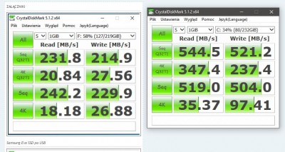

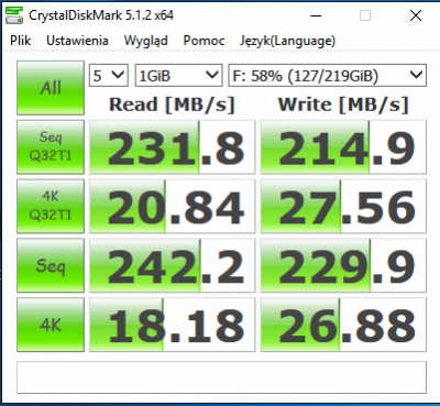

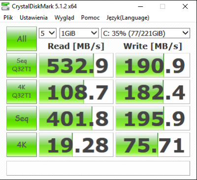

EDIT: obrazki dodane. Nie sprawdzalem jakos specjalnie czy cos nie pisze po C albo D. Po prostu odpalilem kompa i zrobilem testy. Jak chcesz cos jeszcze to dawaj znac.

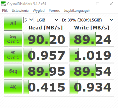

Samsung Evo SSD po USB
Wewnetrzny HDD SATA
ADATA SSD na M.2

Dzięki serdeczne. Widać, że zewnętrzy SSD po USB daje radę i to nadspodziewanie dobrze.

Dla porównania, bo akurat mam też Samsunga Evo SSD tyle, że na SATA.
