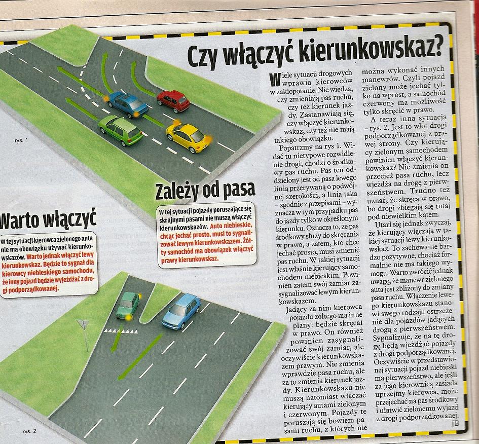

Pokazano mi poniższą "poradę fachowca" - i szczerze mówiąc nieco zgłupiałem.
Dlatego będę tutejszym fachowcom wdzięczny za uwagi i komentarze... czyli "kawalerio, przybywaj!" ;-)
Wątpliwość zasadnicza dotyczy sformułowania: "nie zmienia pasa ruchu, ale zmienia kierunek jazdy" - że niby w związku z powyższym kierowca żółtego auta musi włączyć kierunkowskaz... To przepraszam, na każdym zakręcie mam migać?
Re: Prawo o ruchu drogowym w słowach jak najprostszych
Post 26 gru 2008, o 23:32
Zdroworozsądkowo kierunkowskaz niebieskiego może pomóc żółtemu w ogarnięciu sytuacji. Natomiast zielonego może nieco zdziwić i spowodować wzrost czujności.
Post 27 gru 2008, o 00:36
Tak właśnie jak na rys. nr 2 uczył mnie włączać kierunkowskaz mój instruktor na kursie :idea: Jak zaczęłam jeździć sama, to kilku doświadczonych kierowców skutecznie wybiło mi ten zwyczaj z głowy, tłumacząc że to jest bez sensu. Uwierzyłam nawet że coś mi się pokręciło, albo źle zrozumiałam nauki instruktora. No i w efekcie teraz w takiej sytuacji jeżdżę jak mi się zachce :oops: , raz włączam prawy, raz lewy a czasem wcale :-> .
Post 27 gru 2008, o 11:17
JA to widzę tak:
SYTUACJA 1 - moim zdaniem niebieski nie powinien sygnalizować jazdy na wprost, argumentacja piszącego że jest to pas jadący w lewo i niebieski musi sygnalizować chęć zmiany pasa jest bzdurna, moim zdaniem jazdy na wprost nigdy nie powinno się sygnalizować, oczywiście może ciutkę pomóc jeśli np. mamy łamane pierwszeństwo w lewo a my jedziemy prostu a z przeciwka ktoś chce się włączyć do ruchu no to jak my mu migniemy to on będzie miał więcej pewnośći gdzie my jedziemy, ale w 99% przypadków nie ma sensu sygnalizować, szkoda że autor textu nie powiedział o łamanych pierwszeństwach, na których niestety mało kto sygnalizuje że skręca np. w lewo z pierwszeństwem przejazdu.
Żółte auto jak najbardziej powinno sygnalizować że jedzie w prawo bez znaczenia jakim jedzie pasem czy może mamy skrzyżowanie bezkolizyjne (ze strzałką kierunkową), przecież jak stoimy na skrzyżowaniu np. na światłach na pasie do skrętu w lewo to przecież zawsze sygnalizujemy skręt, nie ma tu znaczenia że z tego pasa można jechać TYLKO w lewo, zmieniamy kierunek to sygnalizujemy. Polecam filimiki "Jedź bezpiecznie" TVP Kraków ( http://ww6.tvp.pl/6287.dzialy ), moim zdaniem gościu bardzo dobrze zna się na rzeczy i w praktycznie w 100% się z nim zgadzam w przedstawianych kwestiach czy to odnośnie ronda jak to wiele razy było poruszane na tym forum, czy sygnalizowaniu, czy pozycji na drodze, lewoskrętach, zamku błyskawicznym, wyborze odpowiedniego pasa ruchu itp. naprawdę gościu z niejednego pieca chleb jadł.
Wracając do sytuacji 1, w przeciwieństwie do tego co mówi autor textu moim zdaniem pojazd czerwony POWINIEN sygnalizować chęć skrętu w prawo no bo np. czym się różni taki zjazd przedstawiony na tej sytuacji od np. wjazdu na ślimak na autostradzie??? przecież pas już wybraliśmy i tylko w prawo można z niego zjechać a mimo wszystko ZAWSZE sygnalizujemy w prawo że zjeżdżamy z autostrady prawda???
SYTUACJA 2 - w takiej sytuacji ja zawsze sygnalizuję skręt w prawo, jakby nie było uliczka wjeżdża w ten pas więc jakby troszkę zwiększyć kąt to przecież ewidentnie auto skręca, przepisy nie określają pod jakim kątem wlotu uliczki trzeba sygnalizować, moim zdaniem autor textu musi się jeszcze trochę pouczyć :roll: gdzie on niby widzi względy formalne żeby zaniechać sygnalizowania??? Nie widzę też powodu sygnalizowania tylko dlatego żeby jadący po głownej drodze mógł nas dostrzec i zmienić pas na lewy, przecież zawczasu są znaki że będzie wlot uliczki poza tym chyba widać co się dzieje.
Wracając do sygnalizacji moim zdaniem jak skręcamy to powinniśmy zawsze sygnalizować
Jeśliby natomiast był pas rozbiegowy to oczywiście wjeżdżamy na drogę bez sygnalizacji, nabieramy prędkości i dopiero potem zmieniamy pas oczywiście sygnalizując.
Post 27 gru 2008, o 15:26
Paweł_BB pisze: SYTUACJA 2 - w takiej sytuacji ja zawsze sygnalizuję skręt w prawo
Czyli jednak włączasz prawy kierunkowskaz, hmm :-> . Tym sposobem informujesz jadących za tobą o zmianie kierunku jazdy. Tylko po co, skoro nie masz alternatywy i tylko w prawo możesz pojechać? To już chyba lepiej dać znać lewym kierunkowskazem, że mam zamiar włączyć się do ruchu :? . Chciałabym to zrozumieć raz na zawsze :wall:
A co w przypadku tych oznaczeń? Włączamy kierunkowskaz, czy nie? W pierwszym przypadku, gdy znajduję się cały czas na drodze z pierwszeństwem.
Post 27 gru 2008, o 18:44
Gdyby żółty włączył migacz, a ja byłbym na skrajnie prawym, prawdopodobnie pomyślałbym, że chce zmienić pas na ten, którym ja się poruszam. Przynajmniej niebyłbym pewien zamiarów.
Post 28 gru 2008, o 13:12
Doxa pisze: Czyli jednak włączasz prawy kierunkowskaz, hmm :-> . Tym sposobem informujesz jadących za tobą o zmianie kierunku jazdy. Tylko po co, skoro nie masz alternatywy i tylko w prawo możesz pojechać? To już chyba lepiej dać znać lewym kierunkowskazem, że mam zamiar włączyć się do ruchu :? . Chciałabym to zrozumieć raz na zawsze :wall:
No właśnie to napisałem w tamtym poście, gdybyś zwiększyła kąt tego skrętu (odchyliłabyś jakby ten boczny wjazd) to ewidentnie skręcasz w prawo czy tak?? dlatego moim zdaniem powinno się sygnalizować skręt w prawo prawym kierunkowskazem, a jeśli korzystamy z pasa rozbiegowego to potem zmieniamy pas na lewy czyli oczywiście sygnalizujemy w lewo.
Doxa pisze:A co w przypadku tych oznaczeń? Włączamy kierunkowskaz, czy nie? W pierwszym przypadku, gdy znajduję się cały czas na drodze z pierwszeństwem.
Też pisałem o tym w tamtym poście, jeśli jedziesz prosto (łamane pierwszeństwo) to nie sygnalizujesz, jeśłi skręcasz to ZAWSZE sygnalizujesz niezależnie od tego czy jedziesz z pierwszeństwem przejazdu czy nie.
Nakaz skrętu też oczywiście sygnalizujemy ;-)
citan pisze:Gdyby żółty włączył migacz, a ja byłbym na skrajnie prawym, prawdopodobnie pomyślałbym, że chce zmienić pas na ten, którym ja się poruszam. Przynajmniej niebyłbym pewien zamiarów.
Ale dzęki temu możesz się przygotować że coś się dzieje lub za chwilę się stanie, główna funkcja kierunkowskazów to informacja dla innych że MAMY ZAMIAR coś zrobić, na pewno gwałtowny skręt w prawo bez sygnalizacji mnie osobiście bardziej by przeraził bo byłby to manewr wykonany niespodziewanie przez innego kierującego a wtedy Ty np. wykonując jakiś obronny manewr (hamowanie, unik itp.) mógłbyś np. wpaść w poślizg i wylądować na słupie, moim zdaniem im więcej informacji tym lepiej, jakoś nie przekonuje mnie gadanie (gdzieś to czytałem na tym forum) że niektórym tutaj wisi czy ktoś sygnalizuje chęć zmiany pasa ruchu bo przecież to widać że auto zbliża się do linii i później zmienia pas...
Post 28 gru 2008, o 18:04
Paweł_BB pisze: No właśnie to napisałem w tamtym poście, gdybyś zwiększyła kąt tego skrętu (odchyliłabyś jakby ten boczny wjazd) to ewidentnie skręcasz w prawo czy tak?? dlatego moim zdaniem powinno się sygnalizować skręt w prawo prawym kierunkowskazem, a jeśli korzystamy z pasa rozbiegowego to potem zmieniamy pas na lewy czyli oczywiście sygnalizujemy w lewo.
No i tu dochodzimy do śliskiej sprawy (znaczy rozumiem wykładnię PoRD -- zmiana kierunku ruchu, ale jakby nie do końca interesuje mnie PoRD). Po co sygnalizować skręt w prawo w momencie, kiedy jedyna możliwość to skręt w prawo? To trochę jak włączać prawy kierunkowskaz na prawym zakręcie -- czysta redundancja... :)
Post 28 gru 2008, o 19:30
ky pisze:Po co sygnalizować skręt w prawo w momencie, kiedy jedyna możliwość to skręt w prawo?
Czyli jak stoisz na pasie do skrętu w lewo to już nie sygnalizujesz zamiaru skrętu w lewo bo przecież z tego pasa nie da się gdzie indziej jechać niż w lewo? Nie wiem po co się zastanawiać CZY sygnalizować, to tak jakbyś wsiadł do auta i zaczął analizować czy opłaca Ci się zapiąć pas no bo przecież za 100 metrów wysiadasz pod kioskiem RUCH-u bo chcesz kupić gazetkę, ja nie jestem tak rozdarty - sygnalizuję ZAWSZE i WSZĘDZIE z wyjątkiem jak już pisałem kiedy jadę prosto, nie kombinuję, nie zastanawiam się, nie analizuję czy albo po co, nie patrzę czy jadę sam po drodze czy ktoś jedzie za mną, nie myślę "czy warto", po prostu to robię i cieszę się jazdą ;-)
Post 29 gru 2008, o 00:28
Paweł_BB pisze:
Jeśli stoję na lewoskręcie, który jest tylko lewoskrętem, to albo sygnalizuję lewym tylko dlatego, że mi został od momentu zjadu nań z innego pasa, albo dla tych z przeciwka, jeśli nie jesteśmy rozdzieleni pasem zieleni, albo wcale. Ponieważ dla mnie oczywistym jest, że z lewoskrętu mogę pojechać tylko w lewo. Takoż wyjeżdżając na jednokierunkową z poprzecznej nie nadużywam (chyba że się zapomnę) prawego kierunku bo:
a) ci z jednokierunkowej i tak nie widzą kierunku, który włączyłem -- mój własny samochód go zasłania,
b) a nawet jeśli widzą, to jest to dla nich informacja zbędna, nadmiarowa i tak mogę pojechać tam tylko w jeden sposób, co innego, gdybym wjeżdżając z prawej strony jednokierunkowej włączył lewy kierunek celem wjazdu pod prąd -- taka informacja miałaby znaczenie,
c) dla tych za mną ta informacja jest również nadmiarowa, bo jadąc zgodnie z zasadami mogę skręcić tylko w kierunku narzuconym przez drogę jednokierunkową.
Ale widzisz, na tamtym przykładzie (pierwszy rysunek, auto niebieskie) przecinałbyś linię rozdzielającą pasy ruchu. Zatem może jednak należałoby migać w lewo? :>
Post 29 gru 2008, o 00:53
O ile zgadzam się z Pawłem_BB, że potwierdzenie kierunkowskazem zamiaru zmiany kierunku ruchu nawet wtedy, gdy jest to jedyna opcja ("wydzielony pas dla skręcających") nikomu krzywdy nie robi i jako taki nie powinien być tępiony, to co do generalnej zasady zgadzam się z ky - kierunkowskazy są nie po to by je włączać wtedy gdy PoRD nam to nakazuje (a w zasadzie, nakazuje to nasza interpretacja PoRD), ale po to, by zasygnalizować innym nasze zamiary.
Dlatego nie ma dla mnie znaczenia czy ktoś stojący na pasie (wyłącznie) do skrętu ma włączony kierunkowskaz czy też nie (jego broszka - i tak nie ma to znaczenia "informującego"), ale na skrzyżowniu typu "T", na którym droga uprzywilejowana skręca w prawo pod kątem 90 stopni, a na wprost odchodzi podporządkowana (nadjeżdżam z "daszka T"), z całą pewnością włączę lewy kierunkowskaz jadąc na wprost, bo ten kierunkowskaz informuje zarówno jadących za mną, jak i jadących z przeciwka, że mam zamiar przeprowadzić potencjalnie kolizyjny manewr.
