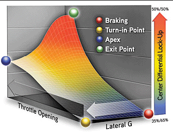

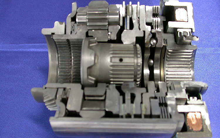

DCCD
tak FHI nazwało swój aktywny dyferencjał. Driver Controlled Central Differencjal. co ciekawe, w Imprezach, „kontrola kierowcy” oznacza, że mamy możliwość zdania się na automatykę, albo ... ustalić podział momentu przekazywanego na osie ręcznie.
DCCD w zgrubnym zarysie składa się z:
- pierdyliona czujników wykorzystywanych w trybie automatycznym, kiedy rozdziałem momentu steruje automatyka. wśród tych czujników można znaleźć „cosie” mierzące: przyspieszenie boczne (w lewo/prawo), otwarcie przepustnicy, kąt odchylenia od kierunku, jazdy (yaw rate), prędkość obrotową kół, i sporo innych.
- przekładni planetarnej (otwartego dyferencjału) skonstruowanej tak, żeby przekazywać 41% dostarczonego do niej momentu obrotowego na przód i 59% na tył (te procenty były różne w różnych latach).
- sprzęgła wielopłytkowego sterowanego elektromagnesem, połączonego z ww. przekładnią. kiedy sprzęgło jest otwarte – przekładnia planetarna działa swobodnie przekazując moment zgodnie ze swoją konstrukcją. pisząc kolokwialnie: sprzęgło nie wtrąca się do jej działania. sprzęgło zaciśnięte uniemożliwia obrót osi z różnymi prędkościami. im mocniej zaciskamy sprzęgło, tym silniej przeciwstawia się ono różnicom prędkości obrotowych napędzanych osi. jeśli takie różnice wystąpią.
w trybie manualnym kierowca ustawia sobie „procencik” pokrętłem, czy inną wajchą i elektromagnes dociska sprzęgło z odpowiednią do tego ustawienia siłą. w trybie auto, natomiast, dzieją się cuda. dlatego, że docisk sprzęgła jest regulowany na podstawie odczytu ze wszystkich wymienionych wyżej czujników, przetworzonych przez algorytm sterujący sprzęgłem. oczywiście, przetwarzanie ma miejsce w czasie rzeczywistym. poniżej wykres pokazujący siłę docisku sprzęgła w funkcji przyspieszenia bocznego i położenia przepustnicy, w czasie pokonywania zakrętu. tak, tak. w trakcie pokonywania zakrętu DCCD zmienia charakterystykę dyfra centralnego. na bieżąco i zgodnie z "potrzebą chwili".
a teraz uwaga bezczelnego typa, który się naczytał a teraz się mądrzy:
otóż w materiałach Subaru co chwila można spotkać taki opis: w pozycji otwartej DCCD przekazuje moment w proporcjach 41/59. „zamykanie” DCCD powoduje zmianę tego stosunku aż do wartości 50/50 (50% momentu na przednią oś, 50% na tylną oś) przy sprzęgle zaciśniętym „na maxa”. tymczasem zaciśnięte sprzęgło oznacza, że napędzane osie obracają się wspólnie (z tą samą prędkością). czyli... że dyfer jest zablokowany, jak – nie przymierzając – w terenówce. a jaki jest rozkład momentów w zablokowanym dyfrze? było, było.... nie wiadomo jaki. jest zależny od trakcji (tarcia „doświadczanego” przez każde z kół).
zgadza się. śmiem twierdzić, że FHI w oficjalnych materiałach... egmm…jest nieścisłe.
uwaga druga: od wersji MY06 (chyba), w DCCD stosowane są dwa sprzęgła. do sterowania pierwszym z nich używany jest mechanizm nazywany po angielsku „ball-ramp”. idea działania tego czegoś jest trochę podobna do krzywki w haldexie. są dwie tarcze, w jednej, wzdłuż obwodu są wyżłobione podłużne rowki o zmieniającej się głębokości. w tych rowkach, między tarczami są kulki. w pozycji „zwykłej” kulki leżą w rowkach tam, gdzie jest najgłębiej. jeśli tarcze obrócą się względem siebie – kulki przetoczą się wzdłuż wyżłobień. a ponieważ wyżłobienia są coraz płytsze – kulki przetaczając się, coraz bardziej „wystają” z tarczy z rowkami. w efekcie dwie tarcze się rozsuną (zwiększy się odległość między nimi). jeżeli jednej z tarcz uniemożliwimy przesuw (wzdłuż osi) a do drugiej „podczepimy” sprzęgło, to dostaniemy kolejny rodzaj LSD. obrót tarcz względem siebie powoduje ruch kulek wzdłuż rowków, zwiększenie odległości między tarczami i nacisk jednej z tarcz na sprzęgło. coby je zablokować.
kiedy osie napędzane zaczynają obracać się nierówno, sprzęgło sterowane przez „ball-ramp”jest w stanie wygenerować 30% swojego "wewnętrznego" momentu obrotowego, czyli skorygować o 30% moment generowany przez przekładnię planetarną. jeśli to nie wystarcza – elektromagnes zaciska drugie sprzęgło. to wielopłytkowe. aż do pełnego zblokowania osi napędzanych.
dlaczego dwa sprzęgła? bo rozwiązanie mechaniczne jest szybsze niż elektronika, więc całość reaguje bez opóźnień (dzięki mechanicznemu sterowaniu pierwszego sprzęgła) i jest sterowalna (dzięki sterowanemu elektroniką sprzęgłu drugiemu)
a tu mechanizm w całej swojej krasie (ma wielkość kubka). tylko nie wiem, z którego to rocznika Imprezy, bo budowa DCCD zmieniała się kilkukrotnie.
