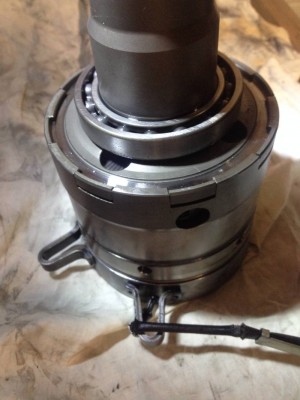

Rozkręciłem 1/3 tego ustrojstwa i jest ciekawie skomplikowane,
wątek będzie kontynuowany ;-)
Leży i czeka, aż poczuję, że tego brak...
..., a na razie przednia szpera nie została ujarzmiona jeszcze :-)
