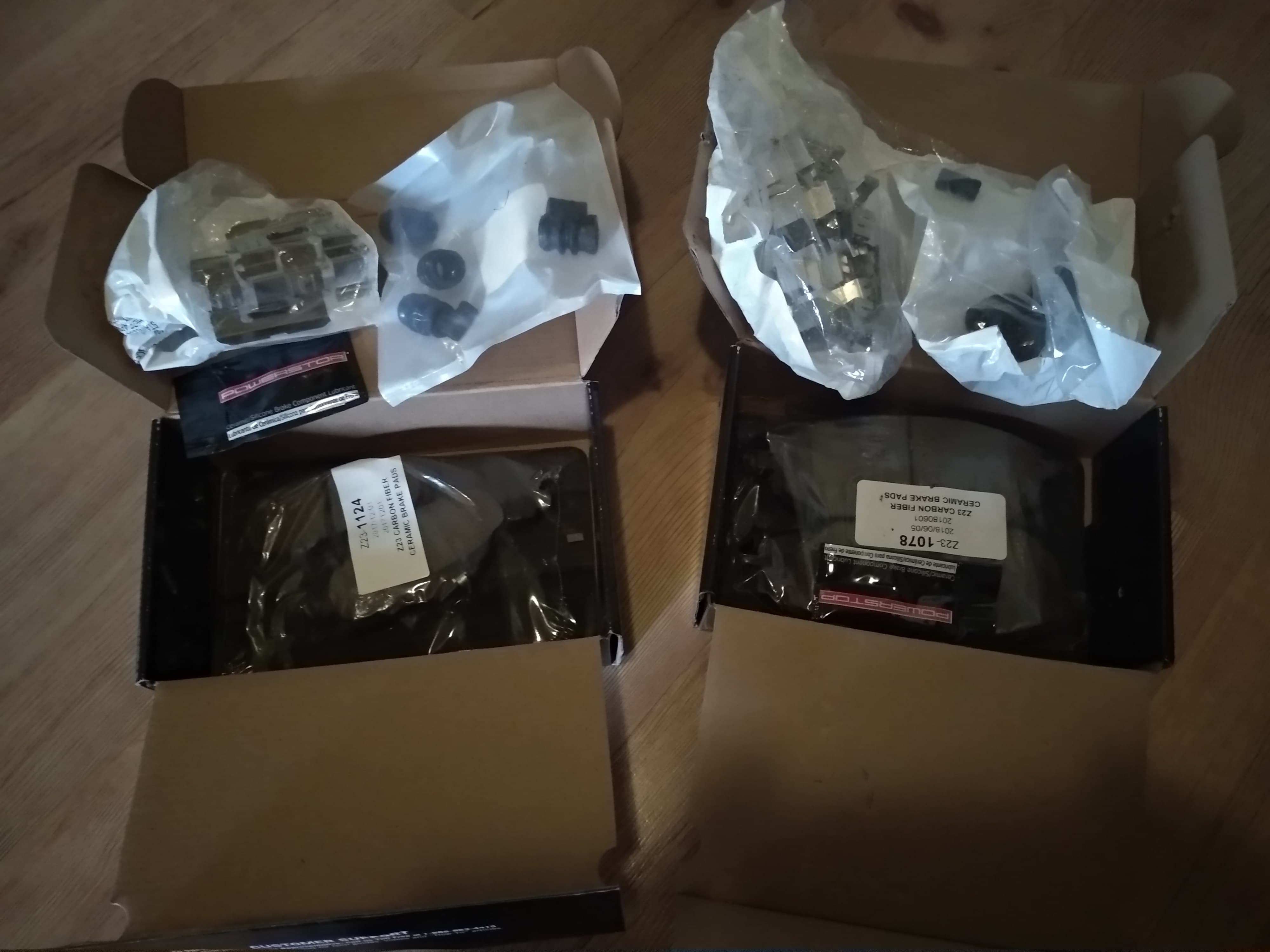

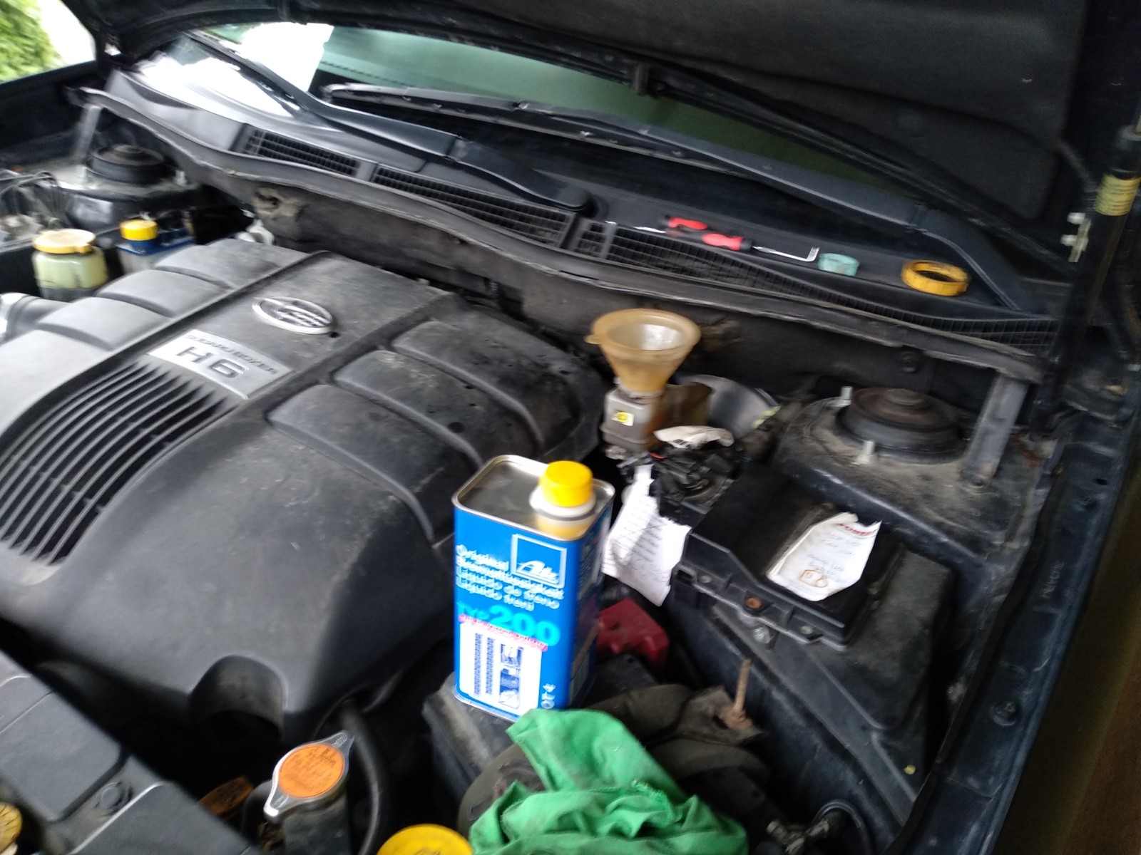

Po miesiącu oczekiwania, graty dotarły. Jak znajdę chwilkę, to wymieniam klocki przód i tył, płyn hamulcowy ATE 200. Tarcze na ten moment zostają, chce sprawdzić czy wyczynowe klocki podnoszą skuteczność hamowania.
jakie tarcze dO TRIBECI 3,6 ??
Sądzę że wątpię
Co to znaczy wyczynowe ? trzeba je rozgrzać ? carbony , czy inne ? ( sorki widzę na zdjęciu ,że carbony )
Dlaczego ? dobry klocek zawsze robi robotę

z tego co piszą na stronie producenta, to seria Z23 nadaje się do daily, więc może nie będę musiał ich nagrzewać przed każdym skrzyżowaniem
Nooo i to jest ważne , bo na co dzień to bez sensu zabawa

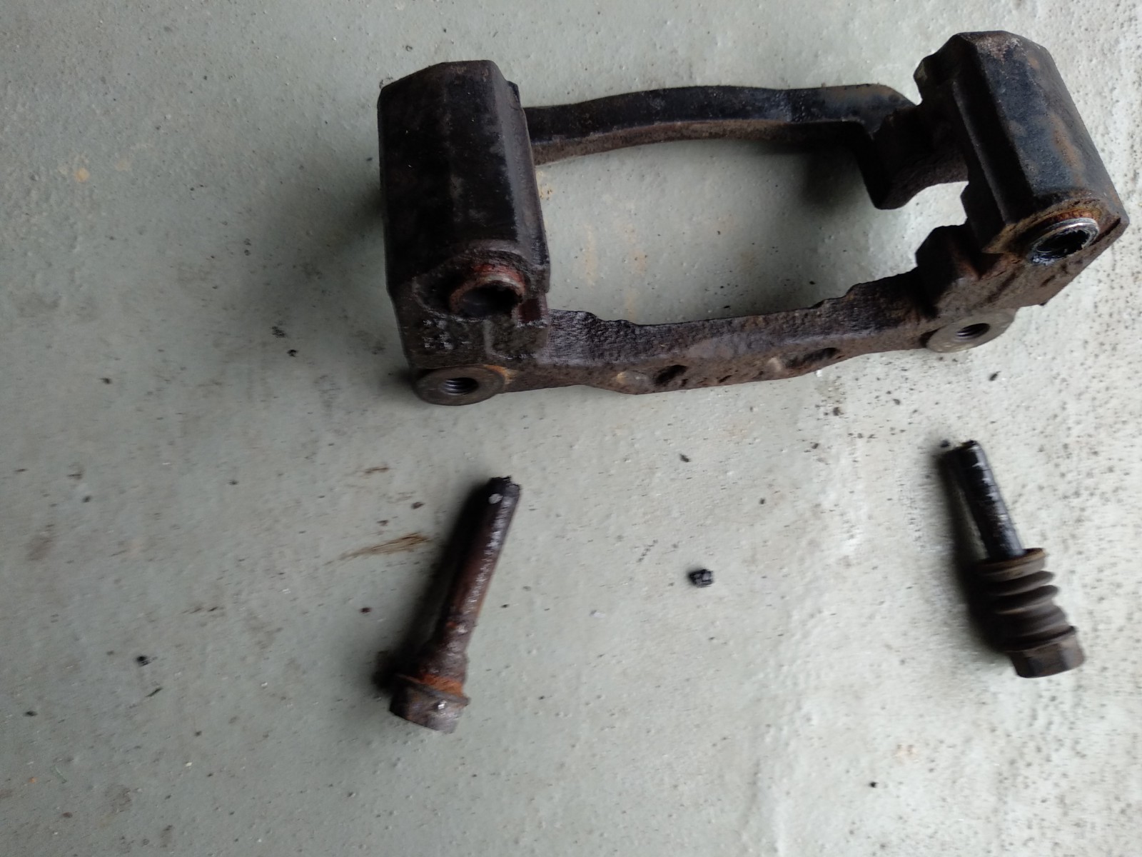

Wczoraj zabrałem się za hamulce, zjadło prawie cały dzień, nasmarowane wszystkie prowadnice (dwie były zastane), wymienione gumki prowadnic, wszystkie klocki i wymieniony płyn. Po złożeniu wszystkiego, dotarcie klocków według instrukcji z klocków tzn. 5x ostrych przyhamowań 70-15km/h, 5 wolnych przyhamowań 50-10km/h a następnie przejechanie kilku km dla schłodzenia hamulców. Muszę powiedzieć że przy każdym następnym naciśnięciu hamulca było coraz lepiej. Pojeździmy, zobaczymy

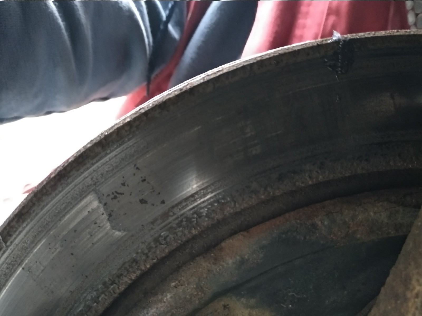

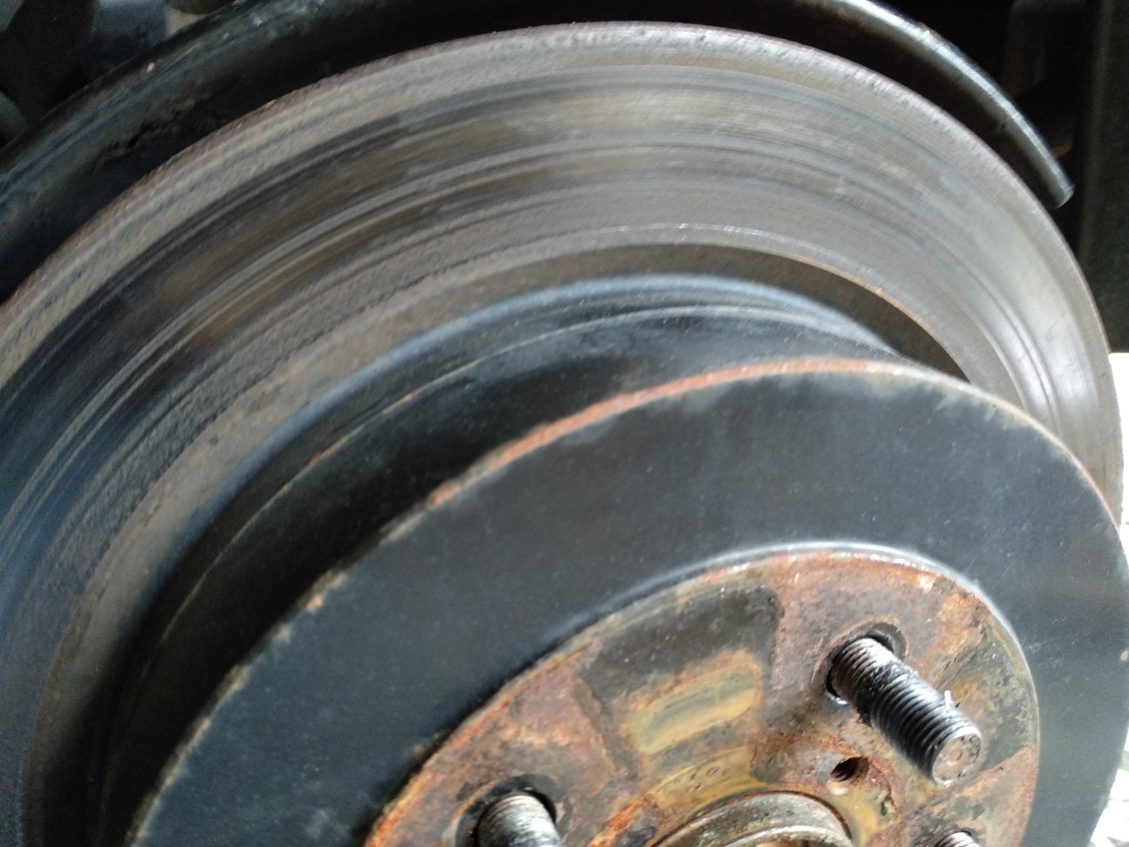

Mały update, zrobione około 300km na tych klockach, jest różnica w skuteczności hamowania, z tym że pierwsze hamowanie po nocy jest słabsze, czyli ewidentnie klocki lubią być rozgrzane, nie wiem na ile to wytrzymają tarcze. Tak na wszelki wypadek zamówię już nowe tarcze, zastanawiam się nad tymi z poniższego zdjęcia, tylko nie chciał bym żeby zbytnio huczały.
Druga rzecz, to tylne klocki mają szerszy styk z tarczą, niż uprzednio użyte klocki Ferodo.
