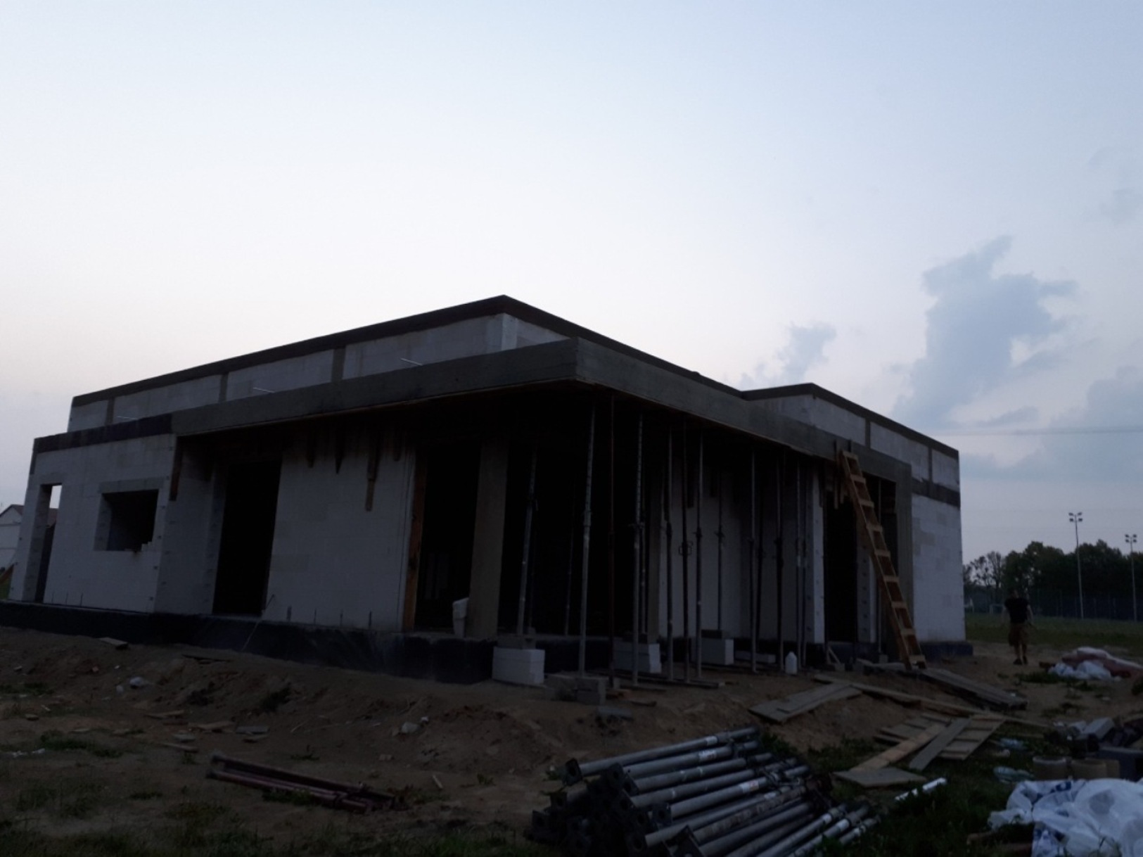

To chyba mój debiut w tym wątku :?
Jakby ktoś chciał wiedzieć jak profesjonalnie podlać strop, to chętnie udzielę porady zgodnie z tytułem tego wątku :mrgreen:

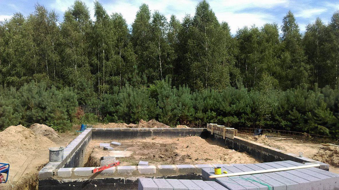

Fido już szykuję projekt kuchni to mi robisz :mrgreen: U mnie opornie idzie wczoraj zjebałem majstra tak że gdyby miał jakąkolwiek zaliczkę to poszedłby w pizdu :-) A tak dalej się męczy . W sobotę wieniec lejemy i niedługo zaczynamy :giggle:

Kruszyn, pod puszczą się budujesz ?
Re: Majster-sztyk czyli Bob Budowniczy radzi...
Post 10 sie 2017, o 20:59
Kruszyn, rozpier.... mnie tą fuszerką. :o
Fundament ze zbrojeniem na chudziaku czy pierd... na glebę?
Jak na glebę to stal będzie korodować.
Humus masz nie usunięty (konsekwencją będzie zapadnięcie się posadzki, jak Ci te korzenie i próchnicza ziemia zgnije i „zniknie"), nie widzę pierwszej warstwy izolacji pionowej.
Zagęszczanie piasku po max. 15 cm lekką płytą żebyś ścian fundamentowych nie rozsadził.
Piasek powinien być bez gliny.
Pierwszą powinieneś mieć ponad poziomem docelowym gruntu, drugą na wysokości posadzki na gotowo a więc jakieś 30 cm różnicy. 25 cm izolacji podłogi minimum + beton i podłoga.
Masz tam jakiegos majstra z ikrą czy wirtualnie z MarszałkowskieJ
Jak co, to dzwoń.
Post 10 sie 2017, o 22:12
FUX, humusu zostało trochę i będzie zdjęty do końca, na jakim chudziaku ? Wieniec na b20 chudiak to pójdie na zagęszczoną ziemię.

My w przyszłym tygodniu pewnie kończymy na ten rok.
